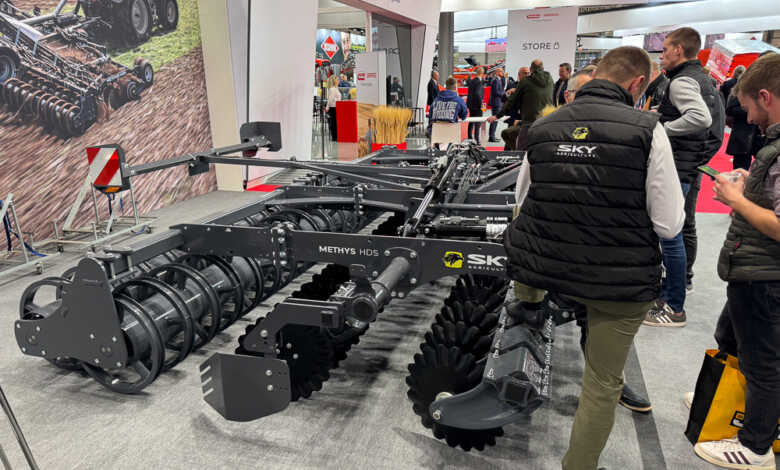

Sky Agriculture : Le Methys en version portée
Sky Agriculture complète sa gamme de déchaumeurs à disques Methys HDS, avec trois modèles portés de 3, 4 et 5 mètres de largeur de travail.
Ils reprennent les deux rangées de disques à la fois concaves, ondulés et crénelés, capables de travailler de 0 à 12 cm selon le travail recherché. La vitesse préconisée se situe autour de 10 à 14 km/h, pour un mulch homogène et une bonne pénétration dans le sol. Bien équipés, ils profitent d’un réglage hydraulique de la profondeur de travail et s’il le faut, l’une des deux rangées peut travailler de façon plus agressive que l’autre en s’appuyant sur des cales positionnées sur la tige des vérins.
Le travail est ensuite nivelé et rappuyé via l’un des trois rouleaux proposés; soit un classique double rouleau pneus (7,5 L15), connu sur le Methys trainé, mais également un double U polyvalent (diamètre 560 mm) ou double cage (diamètre 560 mm en barres rondes / 450 mm en barres carrées). Ainsi, cet appareil peut intervenir dans toutes les conditions. Si le modèle 3 mètres ne se replie pas, compte tenu de sa largeur, les deux autres modèles se limitent à 2,5 mètres de largeur une fois repliés. La hauteur de l’outil en mode transport ne dépassant pas 2,9 mètres. Comptez de 100 à 150 chevaux mini et de 150 à 200 chevaux selon le modèle et les conditions rencontrées. Quant au poids, il varie selon équipement de 1.950 à 3.550 kg.
